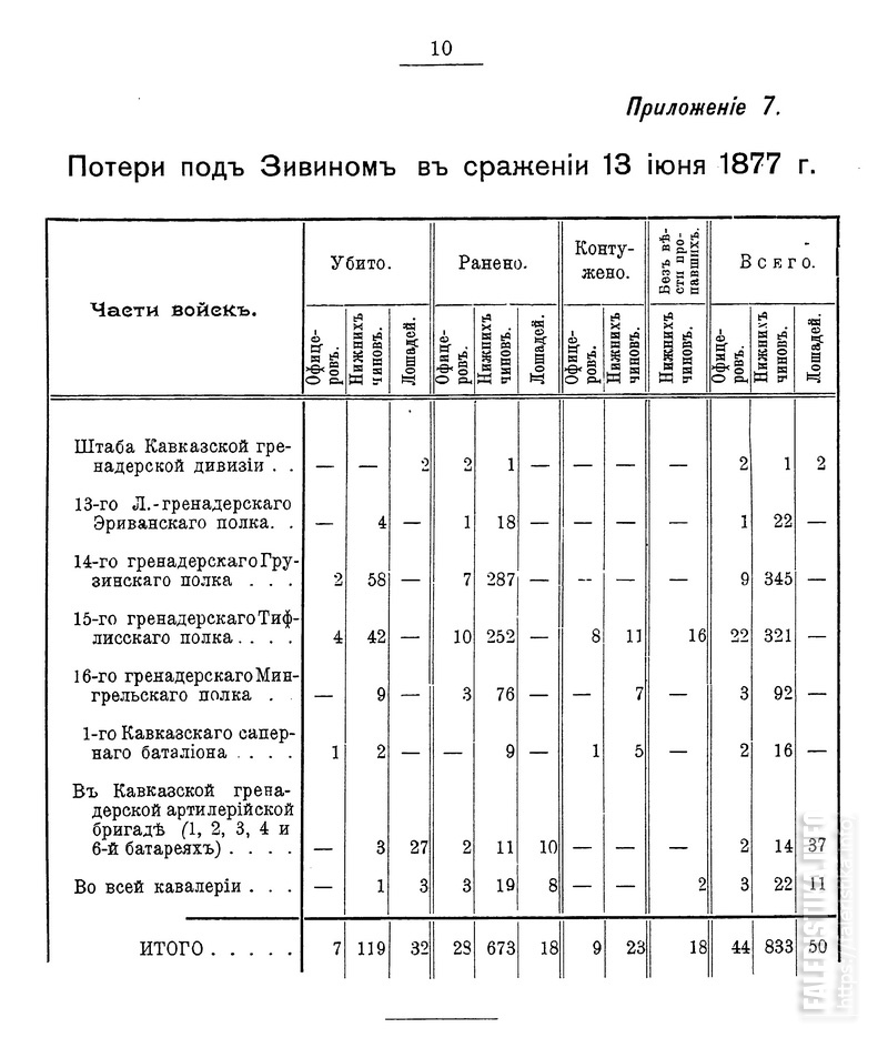

Чтобы понять, в каком из документов допущена ошибка, обращаемся к истории тех событий, а именно сражения при Зивине 13 июня 1877
Начинаем разбираться ...
Со стороны РИА в сражении участвовал отряд генерала Геймана.
Состав этого отряда указан, например, в "Материалах для описания русско-турецкой войны 1877-1878 гг. на Кавказско-Малоазиатском театре." Том II
Ниже приведены фрагменты из этой книги:
Изображение Изображение
Итак, никакого упоминания о 156-м пех. Елисаветпольском полку нет, как и в сведениях о потерях отряда ген.Геймана по результатам боя.
Зато, в обоих документах есть сведения о л.-грен. Эриванском полку и других полках Кавказской гренадерской дивизии.
Полковые истории 156-м пех. Елисаветпольского и л.-грен. Эриванского дополнительно подтверждают эти сведения.
Следовательно, можно сделать однозначный вывод о том, что в Капитульных списках занесена ошибочная информация о принадлежности кавалеров ЗОВО с №№ 42942-42979 к 156-му пех. Елисаветпольскому полку, а являлись они, в действительности, Эриванскими гренадерами, как и указано в Армейском приказе.
