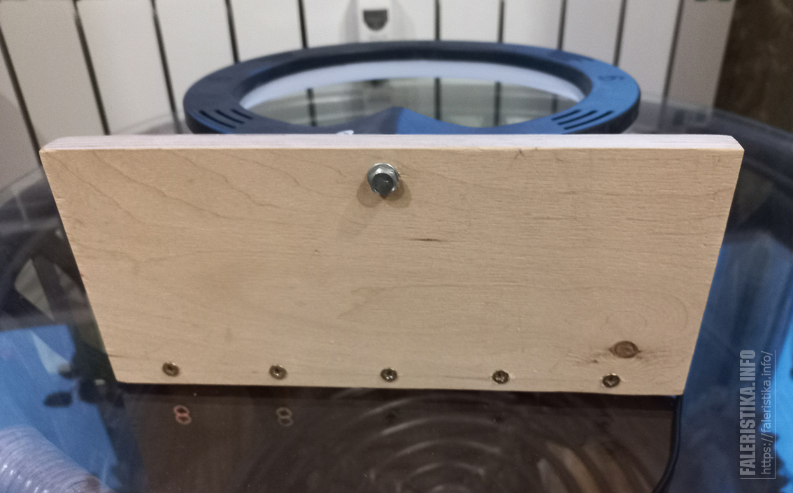

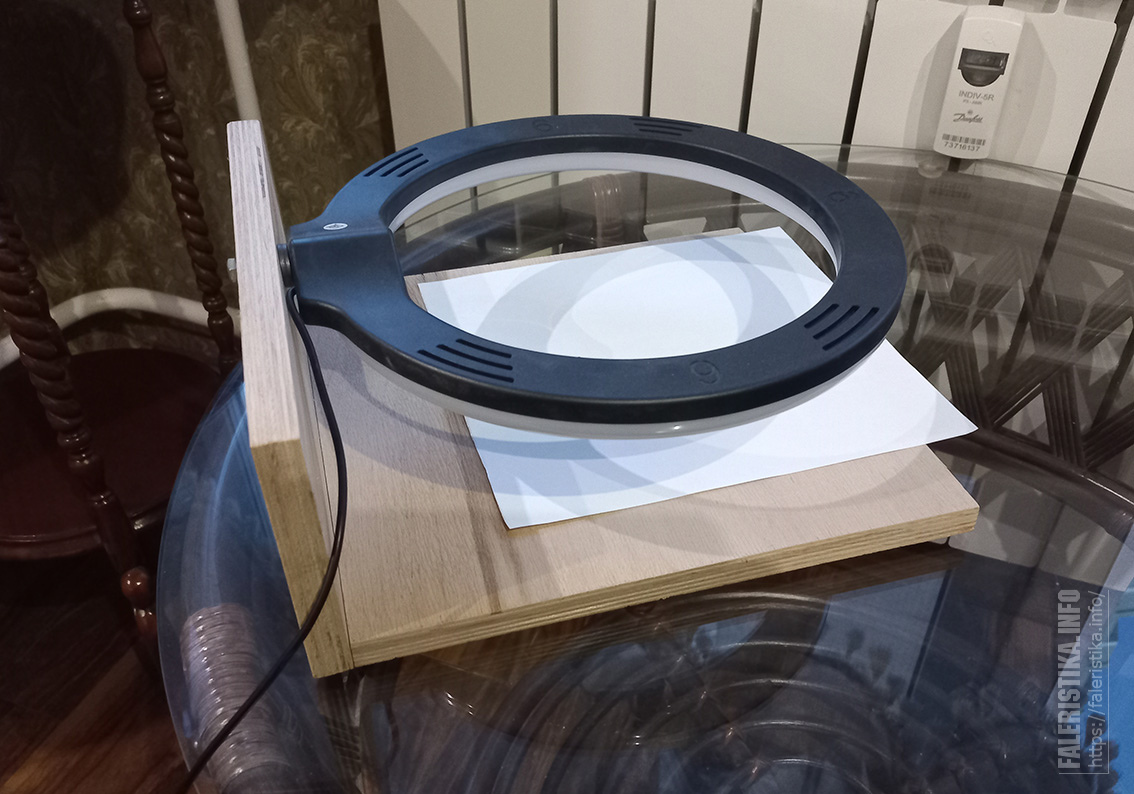

Уважаемые коллеги, думаю многие из вас сталкивались с проблемами фотографирования предметов коллекционирования, особенно в зимнее время, когда мало естественного освещения. Хочу поделиться опытом в решении этой проблемы.
После некоторых размышлений я сделал такой нехитрый прибор из кольца для селфи и небольшого куска фанеры.
Аудитор
Сообщения: 1709
Зарегистрирован: Вс, 04 мар 2018 13:34:03
Re: Макрофотосъемка (делюсь опытом)
Сообщение Аудитор » Сб, 06 май 2023 20:25:26
Диаметр кольца - 26 см.
Толщина фанеры - 16 мм.
Расстояние от кольца до съемочного стола 9-10 см.

Листы фанеры соединяются между собой при помощи саморезов.
Кольцо крепится при помощи болта с шайбами, ввинчиваемого в штатную резьбу имеющуюся в кольце.

В съемочном столе предусмотрены несколько отверстий для удобства съемки винтовых знаков.
Ножки прибора из силиконовых самоклеящихся накладок, продающихся во всех хозяйственных магазинах.

Сообщение Аудитор » Сб, 06 май 2023 20:35:20
При фотографировании, в качестве подложки используется обычный лист белой бумаги.

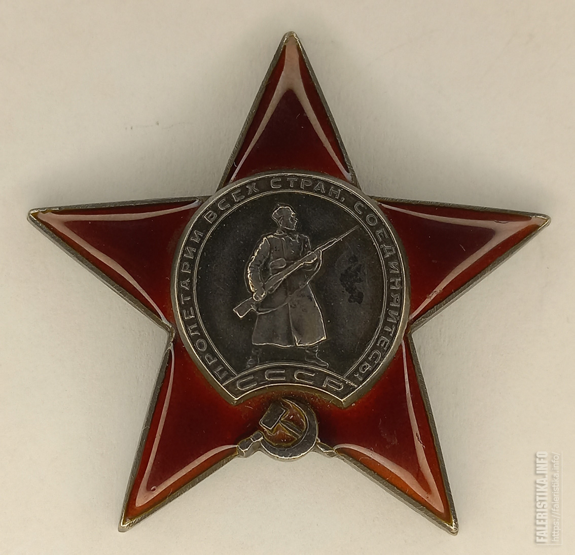

Сообщение Аудитор » Сб, 06 май 2023 20:37:16
Ну, и, собственно, результат...
