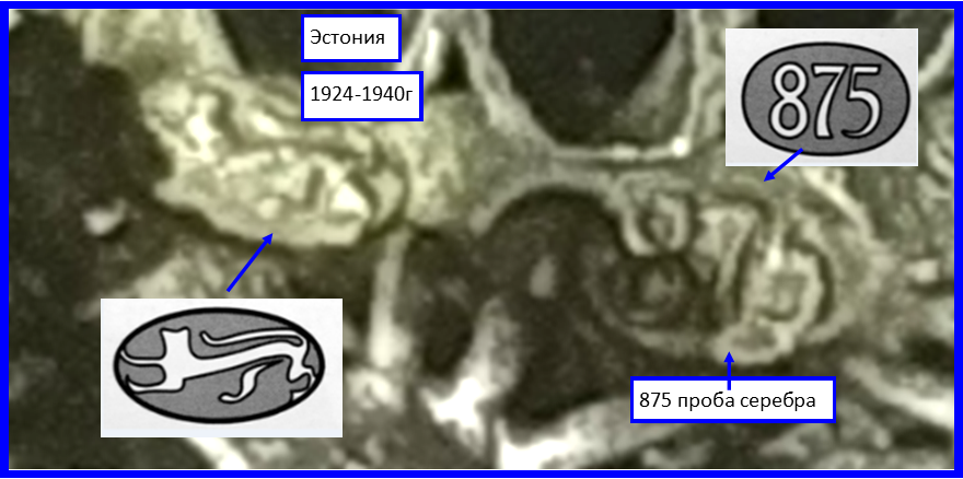

Наконец удалось сделать фото пробы. Второе клеймо какое то непонятное. Или затерто. Визуально браслет явно не новодел. Хромпиком проверил, всё нормально. Выскажите пожалуйста своё мнение по поводу клейма пробы. Может примерно станет ясно время его изготовления. И происхождение.

Слева на арабском написано, а справа 875, что видимо должно означать пробу серебра для российского туриста, т.к. число не похоже на пробу советской или российской пробирной палаты. Скорее всего египетский сувенир российского туриста.Камешки могут быть не натуральными, чаще из пластика ставят.

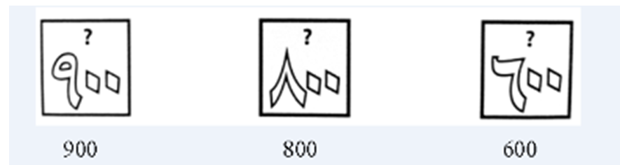

Доброго здоровья. В Египте нет 875 пробы серебра,а есть-600-800-900-925 пробы серебра.

АЛЕКС1959 писал(а) Пн, 24 мар 2025 05:06:30: Доброго здоровья. В Египте нет 875 пробы серебра,а есть-600-800-900-925 пробы серебра.
В Египте думаю любую пробу нарисуют...
АЛЕКС1959
Сообщения: 56
Зарегистрирован: Вс, 30 июл 2023 12:51:12
Re: Серебряный браслет на определение и оценку.
Сообщение АЛЕКС1959 » Пн, 24 мар 2025 06:19:29
...в Египте своя графика цифр на серебре. Пример на фото.
Doctor_U
Сообщения: 10466
Зарегистрирован: Вс, 06 май 2012 17:16:22
Сообщение Doctor_U » Пн, 24 мар 2025 06:34:37
Браслет выполнен в азиатском арабском стиле, на эстонскую не похоже, а клейма фальшивые встречаются часто.
